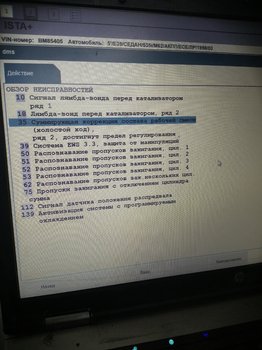

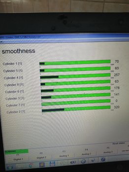

    Добрый день!Владею BMW 535i 1998г.не TU.Посоветуйте последовательность работ по проблеме пропусков в цилиндрах,так сказать на что в первую очередь обратить внимание?Есть еще проблема часто при заводке:может завестись и заглохнуть буквально через 1-2 сек.Беда с датчиком положения распредвала:заказывал новый,но не помню производителя(не китай точно)после установки машина вообще с ним не хотела заводится,поставил старый-поехал дальше!Может кто посоветует производителя этих датчиков или искать на авторазборках? IMG_2022.jpg IMG_2023.jpg

    похоже на секретку которая глючит и прерывает свечи

    как ее можно вычислить?
