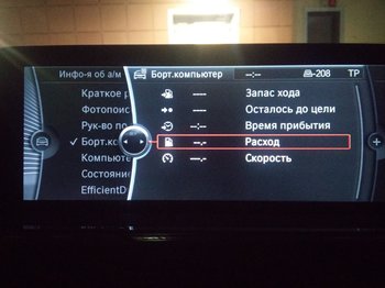

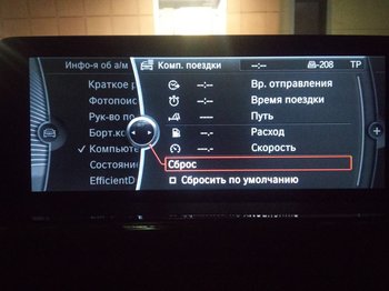

    Думаю в эту ветку лучше напишу. Буквально вчера заметил, что на дисплее вместо время черточки... При попытке установить его в настройках, ни чего не вышло. Так же выяснил, что не работает комп.поездки, борт.комп. (см. фото), не показывает когда нужно ТО. Но на дисплее между спидометром и тахометром время есть, показывает ср.расход. Но не показывает станции или треки. Кто нибудь знаком с такой проблемой?

    Похоже что МОСТ шина разкольцевалась. Диагностика легко определит если это так.

    Спасибо! Так оно и оказалось! В прошлые выходные перегоревший предохранитель менял в багажнике, ну и руки зачесались штекера подергать... сегодня проверил, не до конца защелкнул и все заработало.
