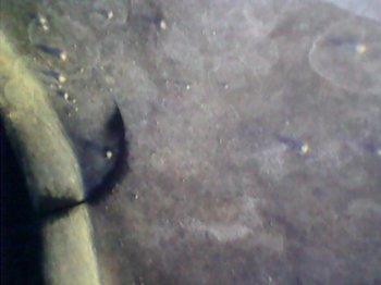

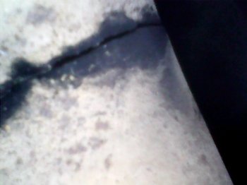

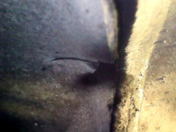

    Сколько ездишь на этом авто?
    Пропала резко или постепенно стала грустно стартовать?
    Под капотом запах выхлопа присутствует?
    Ошибки?
    Такое было при полопавшемся выхлопном коллекторе (стальной).
    Поначалу даже ошибок не выкидывал.
    Заменен на чугунный. Стартует сразу
    Фото с эндоскопной камеры: Snapshot000002.jpg Snapshot000003.jpg Snapshot000004.jpg
