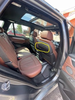

  14. pombur
    pombur Участник тусовки
    11 апр 2014
    31
    Башкортостан респ.
    имелась ввиду наверное подсветка в передних креслах для задних пассажиров

    ух ты!а я и не смотрел туда никогда))может и горит у меня.но думаю ,что там нет ничего.А она как полоски горит,разными цветами?

  17. run2502
    run2502 Абориген
    15 янв 2009
    2,533
    Новосибирская обл.
    Не, у меня даже накладок этих на спинках нет. Подсветки естественно так же нет)) это видимо от комплектации зависит
