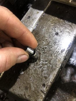

    Привет столкнулся с такой проблемой как и у тебя(компрессия 6 цилиндр)
    Разобрал все заново,какие то рукожопые ставили компенсаторы и что бы при установке они не вылетали,они с краю завальцевали(конченные) я все зашкурил,зачистил и решил гидрики разобрать и в итоге один заклинил и клапан был в отрытом состоянии всегда,так что смотри гидрокомпенсаторы☝️
