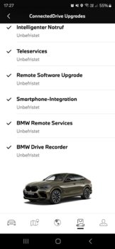

    Добрый день, уважаемые форумчане. Сегодня утром обнаружил что в приложении MyBMW пропала функция дистанционного управления авто. Открыть/закрыть, моргнуть фарами, бибикнуть или запустить обогрев теперь возможности нет, хотя ещё вчера всё работало. Перезапуск и переустановка приложения не помогли, как и сброс пользователя в авто. Отмечу что с ключа запуск работает. Вот и вопрос, это санкции до нас добрались, или всё же какой то глюк?

    murbls Абориген

    У меня тоже самое произошло. Все дистанционные функции пропали, остались только четыре бессрочные. Машина августа 2020 г.
  8. Evgesha2
    Evgesha2 Новичок
    28 апр 2020
    20
    Оказывается можно решить эту проблему. Вчера сделал все за два часа и восстановил пропавшее дистанционное управление со смартфона в MyBMW. Нужно заново зарегистрировать машину, но уже на немецком bmw.de. Пока не понятно, чем это может аукнуться в будущем. Но, наверное, моему дилеру на это все равно при его уже отключенном от онлайна программном обеспечении.
    P.S. Выяснил у официалов - им действительно фиолетово, что у машины сменилось BMW ID. Они сейчас не могут прописывать в автомобиле историю обслуживания. Однако все вышесказанное скорее всего относится только к машинам, собранным за рубежом, а не Калининградской сборки. Но это предположение, пока не проверялось.
    У меня BMW X6 G06 40i американской сборки.

    Супер! Действительно работает! Нужен новый профайл на bmw.de. Почта не в домене ру, потом все этапы проходим, отвязываем машину от текущего профиля, привязываем к новому и все работает. PS машина Калининградской сборки

    Так, значит с калинами тоже работает. Я прикупил еще платную опцию за 99€, опять появилась возможность дистанционного фото через круговую камеру, появились пробки в навигации и ряд приложениий новых. Читал в телеге - два человека писали, что они вернули обратно российский ID и у них все эти изменения сохранились. Интересно проверить.

    Отвязал такчку от русского акка. Зарегался под новым не BMW.DE, привязал машину. Докупил за ноль евро функцию дистанционного управления. Пока не появилось. Хотя в подписке горит "АКТИВНО". Вы долго ждали? Может я чтото не то сделал?

    Кстати, еще вопрос. Появилась возможность делать обновление через немецкий акк. Стоит ли? Не превратится ли в тачка в "кирпич"?

    нужно обновить службы. после засыпания ведра, должно работать.
    ну и не забывать в самом ведре войти под своим логином и паролем. иначе не заработает.

    Реально, после засыпания всё заработало!) Кстати логин и пароль не понадобился в самом "ведре" :)
    Всем спасибо! Тема закрыта!
