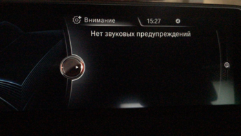

    помыл машину, сажусь, а тут сюрприз - на NBT высвечивается надпись "Нет звуковых предупреждений", звук пропал весь. радио, CD/DVD, тлф, карты, ТВ, блютус видит тлф - подключается/звонит, в приложении тачку видит на карте - все как обычно НО ВСЕ без звука, крутилка и кнопки на руле изменения громкости, не выводят бегунок уровня звука, предохранители целые
    воды нигде нет - все сухо
    Что сломалось?

    Пирата спроси, у него как то давно была такая проблема,
    посмотри предохранитель в багажнике, все там целые?
  8. gennadijlebedev
    30 авг 2008
    20,954
    в багажнике стоит блок парктроников посмотри может он после мойки запотел или промок, попробуй высушить
  9. gennadijlebedev
    30 авг 2008
    20,954
    попробуй ещё Клемник АКБ снять минут на десять, иногда помогает в глюке

    я уже неделю в тишине катаюсь, парктроники работают, все ассистенты работают, после мойки в теплом гараже выходные стояла, потом прогревал салон мотался по делам не глушил, проверил все предохранители где в описании есть audio/media - все нормально, поэтому тут решил написать
    но обнаружил и плюс в этой ситуации, катаясь в тишине - салон у меня не скрепит, ни одного сверчка )))

    Было такое, сдох усилок, заменил.

    А что диагностика говорит? Если пропала связь с усилком в багажнике, то будут ошибки в машине и они наведут на мысль. Если ошибок нет - дело в NBT.

    замена/ремонт усилителя
