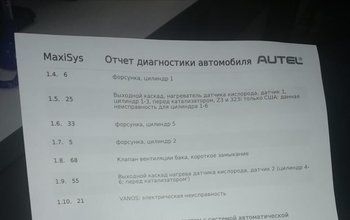

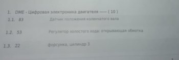

    Диагностика показала кучу ошибок, на фото видно. В сервисе машину грели больше часа, никаких новых ошибок БК не выдал, двигатель так и не заглох. Более того, на следующий день после сервиса проблемы с тягой пропали, друг и в пробках стоял, и "газу давал", никаких симптомов. Как такое возможно?
