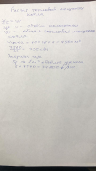

    Есть ангар 760 м2, высота 12м. Стены сэндвич, толщина 12 см, крыша без утепления, металлочерепица, полы бетонные. Надо предложить и смонтировать эффективное отопление. Из коммуникаций только электричество и сетевой газ.

    То, что крыша не утеплена это понятно, при необходимости можно сделать. Вопрос куда смотреть. Есть какие-то инфракрасники газовые или газовый теплогенератор, что лучше? Познания у меня по этой теме только из интернета

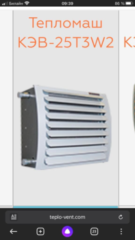

    Сейчас считают такие тепловентиляторы и ещё инфракрасники газовые. Насчёт утепления крышы тоже думаем
