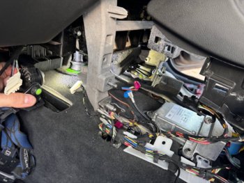

    Добрый день, машина Bmw x5 кузов g05 , покупалась машина с рук летом, как началась зима столкнулся проблемой в машине под поликами ковралан мокрый, и за этого в салоне неприятный запах стоит, и за чего может быть, подскажите пожалуйста?

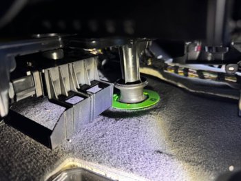

    Вообщем отдали химчистку, все просушили, дренаж проверили, заднюю трубочку тоже проверяли, все в норме, купили новые коврики с ковшами, вышел проехал 2-3 недели, и снова эта тема
    Только теперь водительская сторона, мокрая вот потихоньку становиться, а пассажирская сухая. До этого обе стороны полностью были мокрые, посоветуйте что теперь может быть?, может обмыватель трубы переднего стекла его только не проверяли, но там вот по фотке отчетливо видно и под сидениями тоже мокровато

    Если машина с рук: проверьте лобовое -дата производства. Возможно вклеили плохо и через лобовое вода попадает на моторный щиток и по нему вниз. Судя по фотографии, вода стоит и под педалью газа. У меня тоже коврики с ковшами, все сухо. Завтра на всякий ещё раз у себя проверю и фотку пришлю

    Где печка, тоже сливной канал, он бывает выскакивает. Проверьте

    Вот про эту трубку говорю. Обычно она у многих выскакивает
