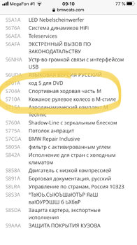

    Давайте по винкоду посмотрим комплектацию, и все станет ясно)

    Был бы премного благодарен, в инете пишут что адаптивная в спорте похожа на м 704 ) готов в солнечный день подъехать

    Тут надо не по вину смотреть, а по общим спекам для этого кузова. 704 опция есть, но на стенде, где обычно делаю сход/развал, в списке вариантов для F36 со спорт подвеской идет только вариант "без занижения". Предполагаю, что именно для гран купе могли поставить стандартные по высоте, но более жесткие пружины в сочетании с жесткими аммортами. Если кто знает значения дропа в см для F36 c 704 - напишите.

    Интересный поворот)) КМК надо сравнить каталожные номера пружин для F36 и F32 с аналогичными месяцами постройки.
    Насколько мне известно, 704 опция не имеет вариантов "выше/ниже", пружины короче на 10 мм по сравнению со "стандартной" подвеской, и все.
    С точки зрения логики (и мотоциклетного опыта) нет резона увеличивать на авто жесткость пружины при сохранении ее высоты, если не планируется существенно увеличить массу перевозимого груза в авто.
    В свою очередь при уменьшении высоты пружины ее делают более жесткой, чтобы обеспечить достаточную энергоемкость при уменьшенном ходе подвески. Ньютон/метры жесткости пружины умноженные на ее максимальный штатный рабочий ход (который у М-подвески меньше) должны быть примерно равны для базовой и М-подвески.
    Прокатите?))

    Сравнить по каталогу не получится, как известно у BMW пружины подбираются в зависимости от веса конкретной комплектации (доп опций), а не по моделям.

    О, нашел ответ на bimmerpost! Я был прав, у гранд купе нет занижения)
    As I understand (asked BMW Munich, who redirected me to specific dealer),
    For RWD 4GC ride height is the samo for M suspension and standard suspension. The difference is in sway bars and shocks. I have heard that F36 M suspension is harder than f30 M suspension, so I choosed option SA225 for M sport pack. The cars arive in October and I will inform you about everything.

    Павел, вынужден не согласиться - занижение на 1 см есть: визуально машина с полным приводом (на нее м-подвеску ставить было нельзя) с моей машиной на заднем приводе и м-подвеской отличается. специально ставил рядом. этот сантиметр виден в зазоре между колесом и аркой.

    Хе-хе) Просто на xdrive’е идет подвеска +1 см, отсюда и разница. На купе и седане м-подвеска на 2 см ниже ПП.

    интересно! не знал, что просто между ЗП и ПП разница в сантиметр... знаю только, что S704 не была доступна на ПП.
