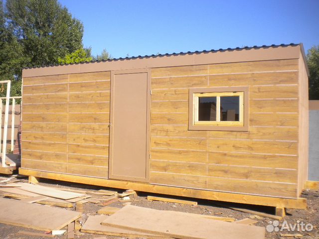

    Брал пару месяцев назад, правду хорошую за 180к в краусе, весь рынок промониторил, ну такое гавно делают, боже упаси. В общем если получиться сложить цена = качество, то дело жить будет, не зажираться главное :)

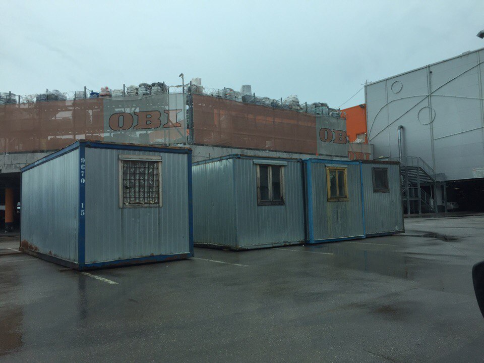

    А какие по вашему мнению "бытовки-говно". Просто езжу сейчас и смотрю везде однотипные, интересно какие сейчас технологии более современные используются.
    Я думаю попробовать изготовить штуки 2, если не продадутся, то пусть стоят невелика там потеря особо.
  26. Boyarskov
    Boyarskov Участник тусовки
    9 апр 2015
    225
    Вот у нас в МЕГЕ стоят такое говнецо, интересно предложить им замену.

  30. Олег (БМВ)
    Олег (БМВ) Завсегдатай
    20 июн 2012
    1,906
    вот краус, эту брал, если избежать их ошибок и скинуть не много в цене, думаю хорошо пойдут :)
