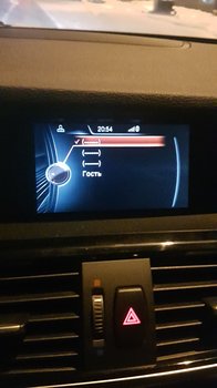

    Подскажите, как настраиваются профили. Каким образом происходит запоминание положенимя климата, аудиосистемы - куда жать?
    Возможно ли сохранить положение подогрева сидушек и руля?
    Недавно ковырялся, сейчас каждый раз после запуска на экране выводится это:
    В мануале не нашел ответов...

    профиль это кастомизация под конкретного водителя: список сохраненных радиостанций, режим климата, положение сидения (если электро), режим открытия дверей (одна или все сразу) и прочие настройки, которые есть в меню.
    Так же к каждому ключу можно привязать свой профиль, т.е. авто само будет настраиваться под вас или жену(например), в момент открытия авто.

    Предположу, что машина предлагает выбрать профтль т.к. оба ключа в машине.

    А инструкцию не пробовали прочитать?
    Там вроде написано, что настройки сохраняются в профиль и ключ автоматом.
    На фотке просто отсутствует имя профиля.
    Присваивается в меню.
    Полазьте еще раз.

    Настройки -> Профили
    На айдрайве нажимаете кнопку option
    Переименовать текущий профиль

    и выбор профиля каждый раз можно отключить

    Спасибо, с переименованием и отключением выбора профиля разобрался.
    Теперь осталось понять как авто запоминает настройки... особенно в ситуации с автозапуском...
