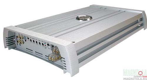

    4-канальный усилитель Soundstream STL4.500
    • Выходная мощность на нагрузку 2 Ом 4 х 125 Вт
    • Выходная мощность на нагрузку 4 Ом 4 х 80 Вт
    • Выходная мощность при мостовом включении на нагрузку 2 Ом 2 х 250 Вт
    • Фильтр высоких частот (ФВЧ) Есть
    • Фильтр низких частот (ФНЧ) Есть
    • Полосовой фильтр Нет
    • Инфразвуковой фильтр ("сабсоник") Есть
    • Частота ФНЧ 50 - 4000 (каналы 1 и 2), 50 - 800 или 250 - 4000 (каналы 3 и 4) Гц
    • Частота ФВЧ 50 - 4000 (каналы 1 и 2), 15 - 500 (каналы 3 и 4) Гц
    • Частотная характеристика 15 - 25 кГц
    • Отношение сигнал/шум 100 дБ
    • Коэффициент нелинейных искажений 0.03%
    • Коэффициент демпфирования >200
    • Входная чувствительность 200 - 5000 мВ
    • Количество каналов усилителя 4
    • Линейные входы 2 пары RCA
    • Вход высокого уровня Есть
    • Эквалайзер НЧ (Bass Boost) 6/12 дБ на 50 Гц

    Я вообще не специалист. Но у меня Е90 (так как их уже почти нет на форуме, поэтому и подсказок мало) но может поможет моя мысль. Т.е. у вас есть сис, значит есть оптика, значит надо купить триому и процессор, на вторичке (ставиться это элементарно самостоятельно), а остальное у вас уже есть и не нужно более тратить деньги. Я бы оставил Soundstream STL4.500 на фронт ВЧ и СЧ через кросс и на тыл, на мидбас DLS MA23 (поканально), ну и на саб Мад 11. А Audison SRx 5 продал бы
