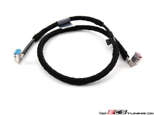

    Просто выработал свой ресурс, но вы же пишете, что все работает, но нет изображения на мониторе... попробуйте подкинуть другой монитор. Проверить питание к нему и кабель от головы ССС к монитору.:hi:
