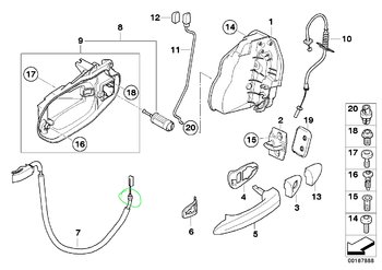

    Сталкивались уже.
    Сообщение 11490
    Решение простое: разобрать дверь и надеть обратно в фиксатор фигню, обведённую зелёным кружком, если конечно ни один из элементов не разрушен.
    Ещё лучше как-то дополнительно зафиксировать, т.к. может слететь ещё раз.

    Спасибо! Будет чуть по теплее попробую этот вариант. Отпишусь
