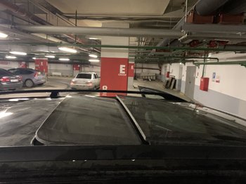

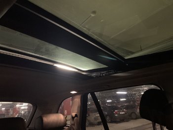

    Сегодня обнаружил, что панорама не закрывается.
    Когда пришел на парковку авто под снегом, люк не видел.
    Когда оттаяла на парковке обнаружил, что он приоткрыт.
    При попытке закрыть, люк опускается вниз на сантиметр, затем снова поднимается.
    Нижняя шторка открывается и закрывается без проблем.
    Может кто-то сталкивался или подтолкнет в нужном направлении?
    Видео также есть, как прикрепить не знаю.
      202.8 КБ
      42
      247.8 КБ
      40

    люк то сам приоткрылся?
  5. taxu
    taxu Участник тусовки
    16 авг 2019
    52
    Архангельская обл.
    Да, он приоткрыт, как на фото.
    Он не закрывается, при нажатии на закрытие, он начинает опускаться, и сразу поднимается обратно.
