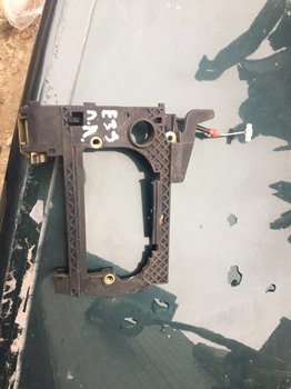

    А есть оригинальный номер у этой детали?
    Или пример с фото брось если не сложно
  8. Art888
    Art888 Абориген
    15 май 2008
    3,021
  9. Art888
    Art888 Абориген
    15 май 2008
    3,021
    На разборке 500 р

    А как правильно называется?
    А то смотрю в группе "ручка двери внешняя" и там только те, что сбрасывал на фото выш
  11. Art888
    Art888 Абориген
    15 май 2008
    3,021
    Ответная часть. На каждую дверь они свои.

    Дружище, подскажи , мне вот эта деталь нужна?
  16. Art888
    Art888 Абориген
    15 май 2008
    3,021
    Да, смотря на какую дверь, они разные на каждой двери.
