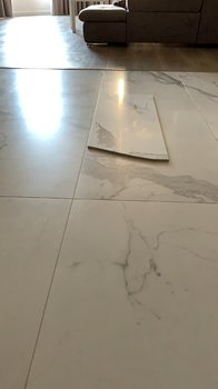

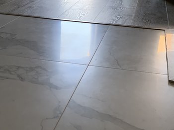

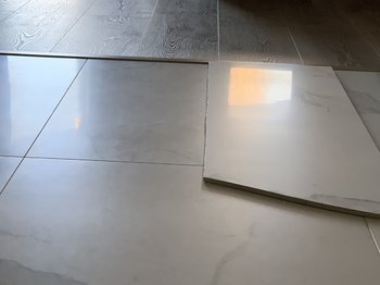

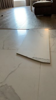

    Всем доброго. Ребят проблема, сделали ремонт, положили керамогранит statuario lux sq lapp, и он пошел мутными разводами , не кто не встречался с такой проблемой ? Что делать? Может средства или полировать? На фото плитка на полу и обрезки для сравнения.

    бывает что пыль впитывает, мягко отполируйте, составов полно в продаже.

    ну вот такое ощущение ее помыли грязной тряпкой и эти разводы не чем не можем оттереть , уже что только не пробовал. А что именно за средство ? Полироль какая то для плитки?

    Atlas попробуйте, для удаления загрязнений после цементных растворов

    Приедут на этой недели смотреть, говорит первый такой случай. Ссылаются на клининговую, что кислотой защитный слой сняли, ток остальная плитка вся в норме)))
