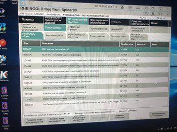

    Приветствую дорогие форумчане. У меня x5 e70 40d lci
    Была проблема с четвёртой форсункой(стучала, причём очень сильно), узнали через диагностику(регулировка плавности хода, цилиндр 4). Отключил её и стук пропал. Решил вытащить все форсы и на диагностику с промывкой. Сказали что четвёртая клинит, а остальные в норме. Заказал с Германии новую форсунку. Приехали и поставил все форсы в разброску и прописал через реингольд. Завёл, мотор колбасит посмотрел по диагностике по 4-ём форсам ошибка регулировка плавности хода тоже, очистил ошибки и завёл опять, проехал 50 метров и открыл диагностику, ошибка регулировка плавности хода, цилиндр 4. Мотор 350 км после кап ремонта полного. Реингольд как-то непонятно работает когда прописываю форсунки, один раз писало что нет связи с Эбу потом норм, хотел коррекции глянуть и не даёт , нет связи с эбу, хотя машина заводится Хорошо и ошибки по dde читает тоже Хорошо. Может кто сталкивался или может дать совет куда копать.

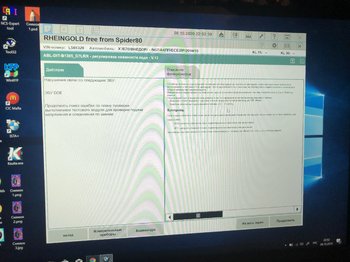

    Фото по ошибкам и другое фото вот что выходит когда хочу посмотреть коррекции форсунок в реингольде

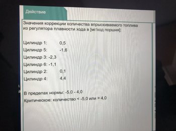

    Наконец-то получилось снять коррекции форсунок. Получается 4-ая форсунка переливает? Потому что если отключить её через фишку, стук не большой пропадает

  8. Ice1k
    Ice1k Абориген
    16 июл 2013
    3,920
    Новосибирская обл.
    Наоборот. Недоливает.

  10. Ice1k
    Ice1k Абориген
    16 июл 2013
    3,920
    Новосибирская обл.
    Плюсовая коррекция значит дде увеличивает впрыск, если бы переливала дде уменьшало бы , тоесть коррекция в минус.

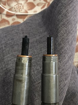

    Вытащил 5 и 4 форсунку. Четвёртая форсунка мокрая как видно на фото, как будто она пропускает с медной шайбы
