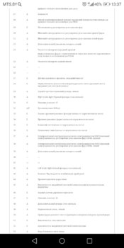

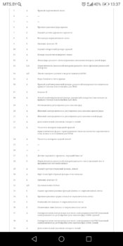

    Кто поможет. Бьёт ошибку по блоку lm плохой контакт 30А неисправность в
    Rheingold. При этом поворотники работают как будто перегорела лампочка с частыми морганиями, когда включаешь аварийку она работает нормально. При нажатии на педаль тормоза и одновременном включении поворотника, поворотник работает норм. Не зависимо какой включаешь глючит и правый и левый. Лампочки все целые, контакты в фарах не окислены, диодных лампочек не стоит. По rheingold когда проверяешь отдельно блок lm пишет что на штекер 9 и 47 приходит малое напряжение, по tis эти штекера вход контакт 30 и тот и тот. Куда копать?

    Почему? Ведь на блок приходит малое напряжение, а не с блока уходит. Тоесть потеря напряжения происходит до блока. Так как по tis штекер 9 и 47 это входные на контакт 30. Я так понимаю это приходит плюсовой провод на блок lm.
