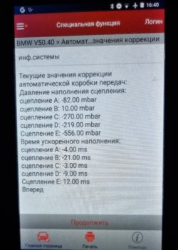

    Уважаемые, всех приветствую. Проблема с АКПП, сразу скажу, ошибок по ней нет совсем и никогда не было, не единой! В аварию не падала!
    Подпинывает наверх с 1 на 2 и 3 на 4, это напрягает, но не так сильно когда переключению идут вниз, такое ощущение что машину "держут за задницу", сильно "клюет" при переключении вниз, как будто на механике переключаете на пониженную, вот примерно такое поведение, и каждое переключение чувствуется... Как бы торможение двигателем. Бывает что в момент переключения передачи на пониженную с 2 на 1 передачу подкидывает обороты до 2 тысяч кратковременно и снижается на хх.
    Было сделано:
    Начитавшись интернета, подумал что проблема с соленоидами, сняли промыли соленоиды без разбора гидроблока с заменой масла и фильтра (до этого масло и фильтр стояли новые, пробег до 10 тыс. км), в итоге стало только хуже, коррекции по пакету "С" с -300 улетели в +750, начала жутко пинаться, неадекватно вести себя, в итоге купил новый комплект соленоидов ZF и все вернулось как и было, по некоторым пакетам отрицательные коррекции стали ещё ниже (Е-556). Не так давно заменил снова масло в акпп, с замещением масла в бублике через обратку, никаких результатов это не дало, все тоже самое.. Коррекции скидывали несколько раз, так-же без результата.
    Последние коррекции прикладываю..
    Прошу помощи / консультации. Уже морально устал от поведения АКПП...

    Минусовые коррекции были не такие низкие, до проведения всех манипуляций коррекции были :
    А -65
    B -30
    С -341
    D -132
    E -273
    Все значение минусовые.
    Время ускоренного наполнения
    A 3
    B -25
    C 4
    D 1
    E 18
