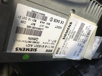

    Всем добрый вечер. В машине присутствует беспроводной телефон бмв. на руле есть кнопка говорящей головы. Думаю вставлю симку и вуаля. Купил симку, вставил. Удалил регистрацию в телефоне. При включении телефона, говорит Добро пожаловать, говорю- Ок, ввожу код 0000, начинает искать базу и не находит. Начал копать. Первое что смутило, на дисплее, в разделе меню, отсутствовал пункт <телефон>. Полез смотреть 74-ый предохранитель в багажнике, он оказался горелый. Ну думаю, щас хороший вставлю (10А) и все будет — Ок. Вставил. На мониторе появился раздел Телефон, на него нажимаешь, появляется две кнопки: sos и трубка. Но при включении телефона он упорно не видит базу. Пробывал все перечисленные в интернете способы регистрации телефона-нифига. Начал копать дальше, полез смотреть блок блюпупа (находится слева в багажнике, под ченжером), странно, но у него оказался снятый большой разъем с торца. Я думаю, ну дело в этом. Вставил разъем. Но результат всеравно нулевой, телефон упорно не видит базу. Так же при поиске блюпупа машины с разных телефонов-не находит. Кроме того обратил внимание вечером, когда машину закрываешь с брелка, подсветка приборки и всех кнопок остается горящей и не гаснет. После вытаскивания 74-го предохранителя, все ок, гаснет. Какая взаимосвязь-не понимаю. Может кто в теме и направит, куда дальше копать, у меня все варианты закончились. Смотрел жгут проводов от подлокотника, не разбирая, вроде все норм. Может блок блюпуп дохлый, как его проверить- хер знает. Всем заранее спасибо за содействие. Рекомендации и инструкции, приведенные на форуме по регистрации трубки все выполнял.

    Приобрел блок, подцепил, и сгорел пред. Отключил его. В меню надпись телефон появилась. Пред поменял, но обратно подцеплять не стал. В инете поюзал, видимо подлокотнике коротышь. Блок приобрел лишь для громкой связи. Ждем результата подсказки либо совет. Демонтаж не приветствуется.

    В подлокотнике переломались провода, коротят и глючит всё! Сам лично выдрал всю эту шнягу и выбросил

    В задней части он гнется при открывании подлокотника! Разбирал смотрел ТИС
