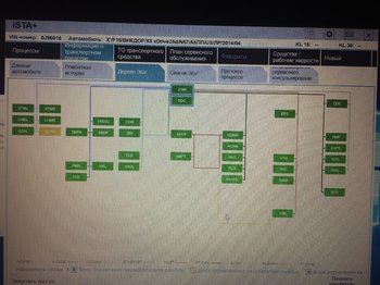

    54857675-C19A-4B78-8CBF-7E4082473331.jpeg CAS в f15 нет, всё в BDC

    Мне что то казалось что у всех Ф серии одинакого кодируется через CAS, смотрел от 5 серии..)
    Завтра посмотрю этот блок, потом отпишу :)

    Нет, не одинаково. Все развивается и не стоит на месте. Если мы про F15, то сходите по ссылке, что я вам дал, там много полезного.
    Вам нужно в BDC_BODY -- 3023 TCM_MSA_MEMORY -- поставить в "aktiv" и кнопка будет запоминать последнее состояние.
