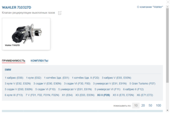

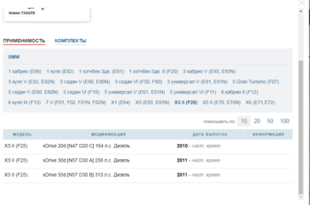

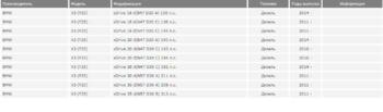

    uar24 нравится это.
  25. Андрюха43
    Андрюха43 Завсегдатай
    18 июн 2011
    580
    Кировская обл.
    Он похоже на до рест,но в автодоке показывает и рест.
      65.8 КБ
      298
      47.7 КБ
      144
      40 КБ
      172
    #25 Андрюха43, 16 янв 2018
