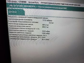

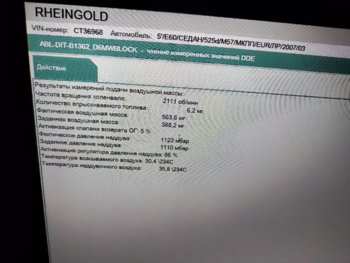

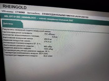

    Купил авто (bmw e60 525d 03/2007 m57tu2d30) с забитим сажевим регенерация не работала сказали надо удалять бо блок не запускает (как всегда ...). после удаления слишен цокот больше к 1100 +- оборотам двигателя. Попробовал сделать диагностику егр как возможную проблему (корекция форсунок в норме) и заметил что он возможна както удален програмно.
    Вопороси:
    1. Может бить цокот изза неудоудаленного егр (разнице в ожидаемой масе воздуха і фактической)
    2. Что мне лучше сделать доудалить или прошить на сток.
    3. Где найти стоковую прошивку и не будет ли проблемой удаленний сажевий фильтр (датчики противодавления на месте и вся инфа про фильр, ошибок нет нигде)
