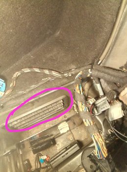

  6. mad castro
    mad castro Абориген
    9 июн 2011
    3,528

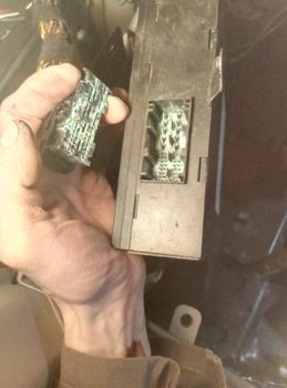

  7. mad castro
    mad castro Абориген
    9 июн 2011
    3,528
    Вот так бывает с усилителем(
