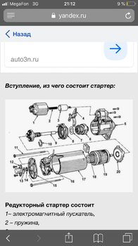

    Доброго времени суток.Подскажи может была у кого такая проблема. Сломался рычаг привода бендикса,на картинке позиция-4.Подскажите есть ли аналоги подходящие с других авто?

    А что мешает поставить такую как была?Стартеры бывают разные.Неплохо бы вин написать или хотя бы какой мотор установлен.К тому же ,если установлено,что сломалась данная деталь,то стартер снят и разобран.На стартере есть производитель(бош или денсо для оригинала или иной для заменителя,если стартер менялся)и есть партномер.По данному номеру через интернет каталоги запчастей для генераторов и стартеров не особо затруднительно найти номер вилки бендикса.Можно обратиться в специализированную контору по ремонту данных приборов.вилка стоит совсем недорого.
