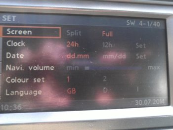

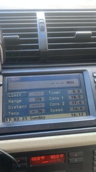

    Доброго дня, может быть кто-то сталкивался с такой проблемой. Много лет езжу на e53. Штатный монитор всегда имел определенный внешний вид, к которому я благополучно привык (первое фото). В один морозный день изображение переключилось на упрощенный интерфейс (второе фото) и наотрез не возвращается в нормальное состояние. С прошивками не баловался, в блок навигации не лазил совсем. Кто сталкивался, в чем может быть проблема?

    Первое фото картинку формирует блок навигации, второе тв модуль. Навигация скорее всего отъехала.

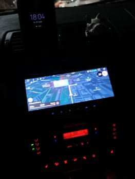

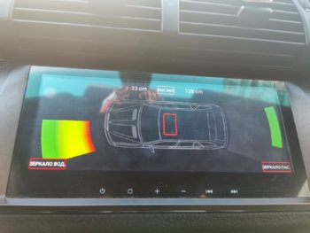

    Когда был у меня 53 кузов , я родной штатный монитор поменял на китайскую голову . И как будто стал ездить в другой машине . Единственное нужно тянуть провод из багажника и желательно купить прогу I-Bus

    Попробуй перезапустить навигашку(в багажнике,в левой нише крыла)

    провод в багажнике подключается к радиомодулю? Я уже тоже задумываюсь о замене на китай, но у меня время от времени отваливается магнитола полностью, бк работает, а вот кнопки магнитолы не реагируют на нажатия, индикатор магнитолы горит будто она включена, но выключить или что-то еще с ней сделать не получается. Боюсь что новая магнитола все мои проблемы не решит

    Не знаю , делал не сам. Но думаю к усилителю

    К разъёму радиомодуля.
