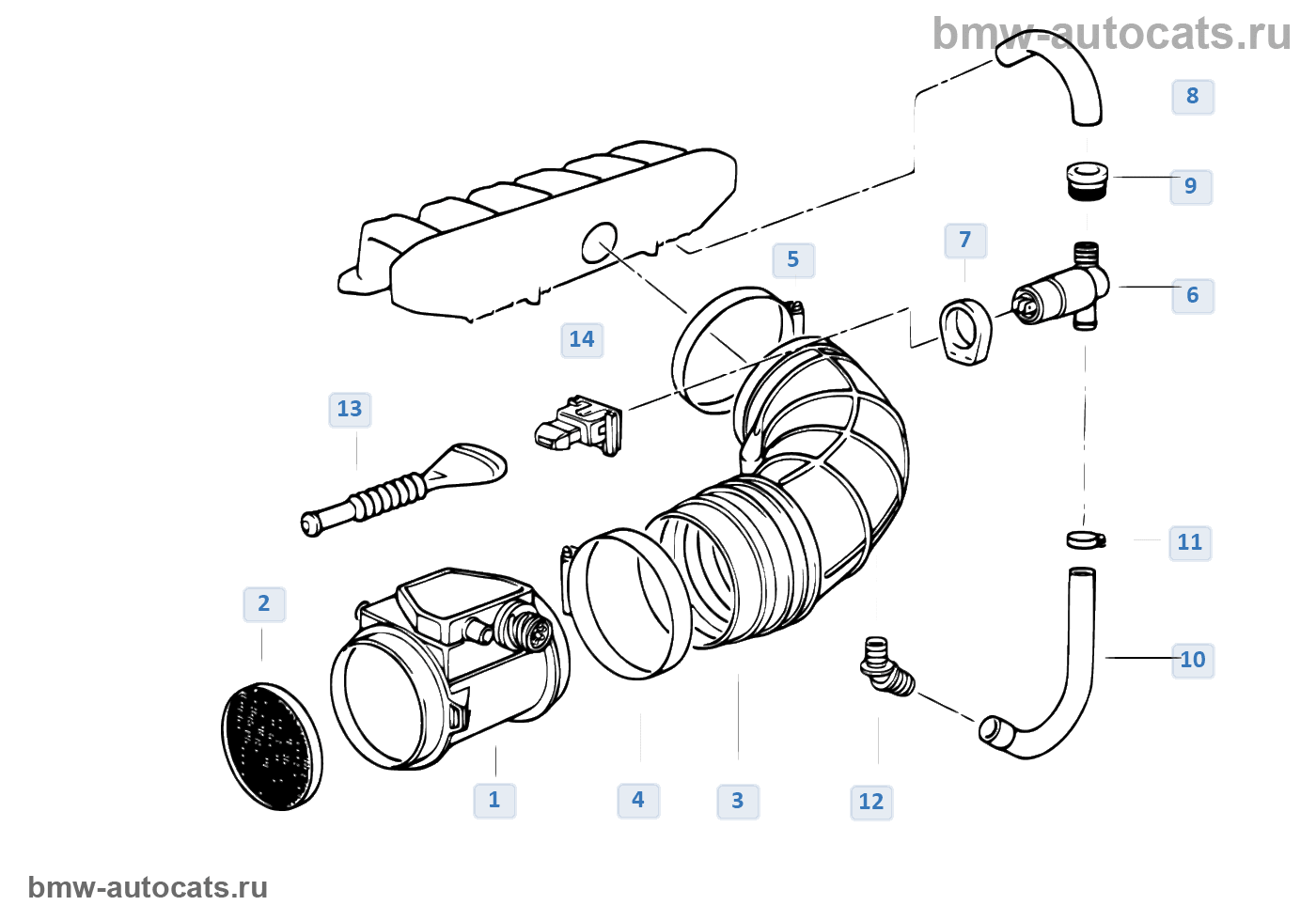

  9. mapazzzm
    mapazzzm Новичок
    16 окт 2009
    21
    У меня дома, к сожалению, манометра нет. У знакомых и друзей, я думаю, тоже. Хотя можно поспрашивать... )))) А вот на счёт расходомера поподробней.
  10. mapazzzm
    mapazzzm Новичок
    16 окт 2009
    21
    Тупо провод из этого БОШевской штуки выдернуть?
    Которая под номером "1"?
