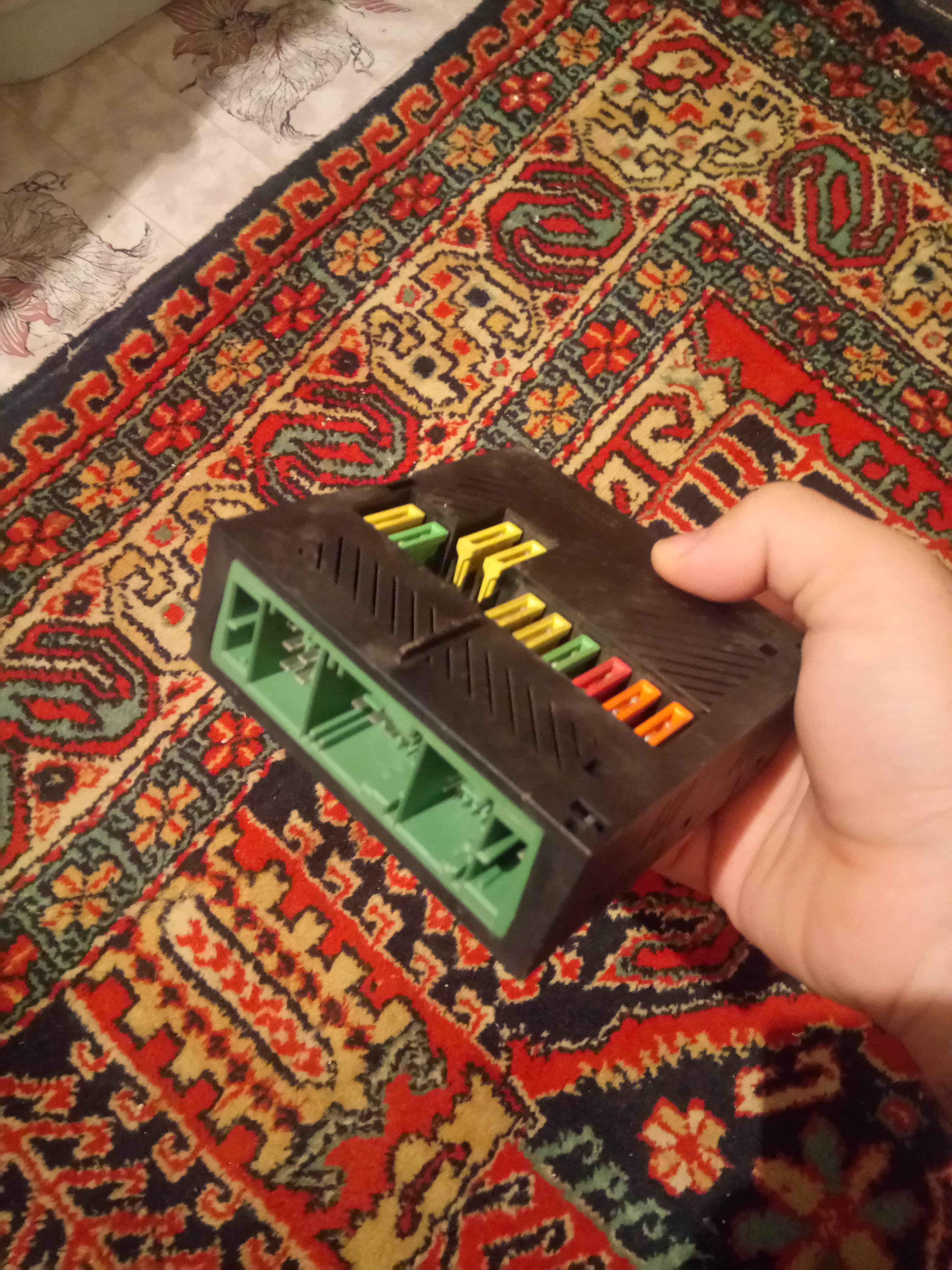

    Была такая проблема. Тоже перепаивал в том же блоке микросхему, не помогло. Помогла замена блока. Не знаю как он там называется. Вот фото снятого, с тех пор забыл про это. DSC_0210.JPG

    Посмотри внимательней блок IVM (тот что на фото выше), возможно недостаточно пропаять, может релюшка клинит.

    Этот блок смотрели тоже . Но сказали то что там все нормально и причина в другом

    У меня тоже паяли, не помогло, найди блок, поменяй, сразу поймёшь. У меня ТОЖЕ САМОЕ было. Он недорого стоит, за 3000 я купил. Диагностика у меня тоже не показывала. Как мне сказал мастер, это частая болячка

    На е65 кузов вот так да выглядит этот блок ?

    Да, это мой снятый
