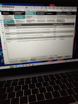

    Суть в названии. Проявляется периодически. Не срабатывает освещение в салоне при открытии задней правой двери. Рейном показывает к/з или обрыв.
    Придется замок менять в сборе или может что-то другое? Пока не вскрывал.

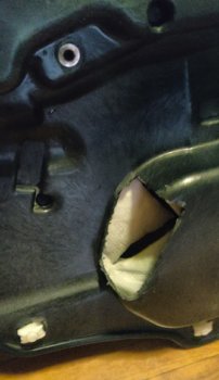

    Снял дверную карту и обнаружил что в ней вырез сделали партнёры клуба, которые устанавливали мне доводчики дверей. Через него попадает вода и происходит замыкание. Screenshot_20241028-173215.jpg

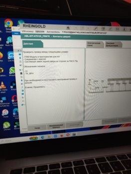

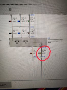

    Мне этот разъем надо прозвонить? Если да, то какой пин, чтоб понять где обрыв? По схеме из Рейна можно это понять?
  10. DANger-X5
    DANger-X5 Абориген
    24 янв 2008
    3,317
    Да, там и номера контактов и цвета провадов. (это пример, не Ваш разъем)

    Напряжение на плюсовом пине, который идёт на замок 13,5 вольт, а должно быть 10 по Рейну.
    Ошибка "к/з на плюс или обрыв провода".
    Куда копать дальше?
    Всё работает, кроме освещения салона, при открытии двери.

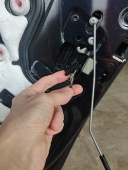

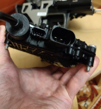

    Сегодня подключил новый замок и выяснилось что старый умер. Отказала электрическая часть, отвечающая за сигнал открытия/закрытия двери. Пришлось ещё и доводчик покупать, хотя старый и работает. Эти умники воткнули замок и доводчик с разъемами на 4 пина, а не 3, как в оригинале. Продавец мне объяснил, что это китайские комплекты с нестандартными фишками. Вот так влетел, обратившись к партнёрам клуба на тот момент. Сейчас их конечно и не найти, а жаль, хотел высказать всё. Мало того, что так сделали, так ещё и мои замки заводские себе прикарманили.
    DANger-X5 нравится это.
  20. \\\Гасан
    \\\Гасан Завсегдатай
    24 май 2010
    802

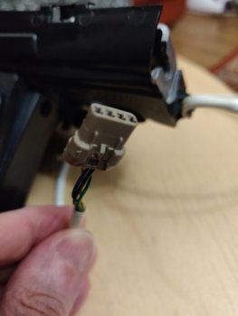

    Снял замок с отказавшим контактом на открытие/закрытие двери. Вот такая фишка на нем и такая же ответная часть на 4 пина в доводчике. Доводчик рабочий. Убрал его на запас, хотя не знаю можно ли вообще его подружить с оригинальным замком. Теоретически да, но для этого наверное придется перепаивать контакты внутри. Покажет только вскрытие.
