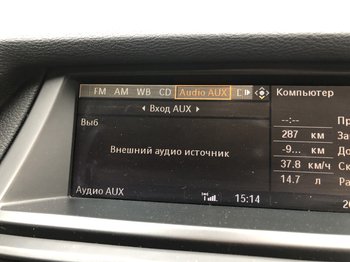

    Всем доброго времени суток, недавно купив машину захотелось банально послушать радио, но возникла проблема в том, что нельзя перейти на вкладку FM и AM (кроме CD, AUX и DVD) в «Мультимедиа» (см. на фото), но при нажатии кнопки «FM/AM» на экране перекидывает на меню выбора частот АМ, при повторном нажатии кнопки «FM/AM» переключается на FM радио (но ловит только одну станцию, и потом автоматически переключается снова на АМ; при этом панель выбора FM частот так и не включается)...
    Кто может помочь, и подсказать что делать?

    Может перезагрузка ссс поможет, попробуйте. Для перезагрузки надо удерживать в нажатом состоянии две кнопки. Первая вкл/выкл, а вторая - я забыл, кажется кнопка выброса диска. Поищите поиском, на форуме были сообщения...

    С антенной что-то...или питание с головы на антенну.

    Может это как-то быть связано с тем, что обогревается только верхняя половина заднего стекла?

    Да, ищи обрыв.

    Делал это, но, к сожалению, это не помогло..
