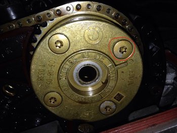

    Сегодня снимал клапанную крышку , для замены КВКГ. Клапан поменял, все прошло без проблем, но вот что обнаружил на ваносе впуска: Отсутствует шляпка болта, обведенная красным на фото с инета. Сама как бы уже шпилька, алюминиевая, легко крутится пинцетом. Пробовал её полностью выкрутить, не получилось, уперлась в колесо импульсного датчика, закрутил обратно. Так и собрал, клапанную крышку на место. Помогите советом, что делать, как это лечится, Где купить этот болт и как его вкрутить обратно? Х5 Е70 3.0si 2008 г.в.

    Болт отдельно вряд ли купишь, тока если бушную муфту брать и болтик вывернуть...

    Отдельно болты не купить, тока выкрутить с мертвого ваноса

    Спасибо ребята за информацию, придётся болтик по разборкам искать. Осталось еще, два момента уточнить, при наличии болтика, как его туда вкрутить, если старый упирается в колесо импульсного датчика. И второе, какие последствия при эксплуатации , могут быть, если оставить все как есть, или хотябы на время, пока не нашёл болтик.

    Очень просто, откручиваете болт, снимаете кольцо. Ставить обратно по шаблонам.

    Очень просто, это открутить болт и снять кольцо, я так понял, а собрать, вот где проблема. Купил ванос на Авито, на днях придет, может кто знает, как без спец оборудования, болтик этот поменять.

    Очень просто . Колено застопорить в маховик , Меток наставить на цепи и звёздах ,линейку на голову , чиркнуть риску на колесе датчика холла и поменять. Желательно цепь на резинках натянуть вверх пока ваноса не будет чтобы она на коленвалу не перескочила. Вал держать ключом при откручивании закручивании болта там есть место специальное под ключ оно же под оправку специнструмента. Ни в коем случае не напрягать цепь при затягивании болта.

    Стопорить колено в вмт будешь нудно попасть в маховике именно в дырку с вмт и проконтролироваю вмт по 1цилиндру там рядом в маховике ещё дырка есть. Если их перепутать потом приключения будут.

    Спасибо, вроде все понятно и доходчиво объяснил, только ванос я снимать не планировал, мне нужно поменять ,один из четырех болтиков, в первом сообщении обведенный красным. Или, все таки для этого, нужно снять ванос?

    Болт его открутить надо . Снять колесо датчика. А там шпонки нет. Он болтом просто прикручен. Естественно он снимется а может нет но сьедет фаза точно. И что делать если не подготовился?

    И еще болтик (который обвел) когда выкрутишь. Зажми в тисках за резьбу и попробуй у него оторвать головку. И те что будешь ставить надо визуально осмотреть с пристрастием. Были бракованые болты у которых чтото там не правильно было исполнено скорее всего глубоко звездочка нарезана под ключь. У них отваливалась головка и ванос саморазбирался. Была даже отзывная компания по такому браку. Просто почему он у тебя открутился? Может у него шляпка надломлена. И ты просто вовремя заметил? Если так. Обязательно менять все

    Все правильно, шляпка отломилась, а сам болт на месте, но только без шляпки. Спасибо,как придет, буду пробовать.
