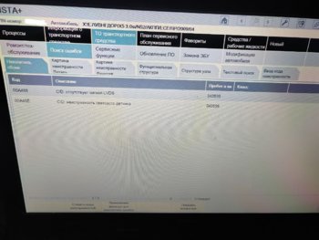

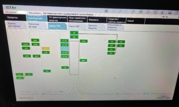

    Всем привет. Столкнулся с проблемой сброса оилсервис. Точнее не корректным сбросом. Прописано 12 тыс км. При попытки сбросить сбрасывается только на 3300. Точнее с начало пишет 12 тыс и через 5-7 секунд скидывает на 3300. Пробег 343 тыс км. Ошибок нет все блоки зеленые кроме CID т.к стоит андроид. Кто сталкивался с этой проблемой? В инете нашел решения, но так себе решения:
