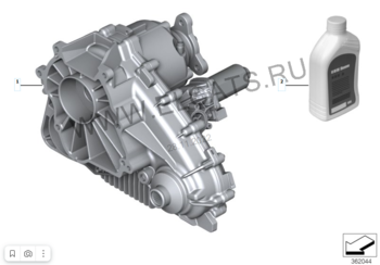

    Модификации 6HP26X и 6HP26Z предназначались для автомобилей с полным приводом и отдельно установленной раздаточной коробкой.
    Версия 6HP28X, отличающаяся от стандартной модели АКПП 6HP28 конструкцией картера, на котором имеются крепления для раздаточного редуктора, использовалась на автомобилях BMW с полным приводом.
    У вас раздатка как стоит?

    Раздатка ATC700
