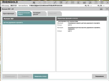

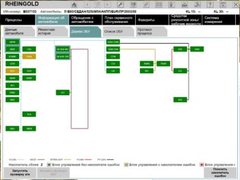

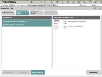

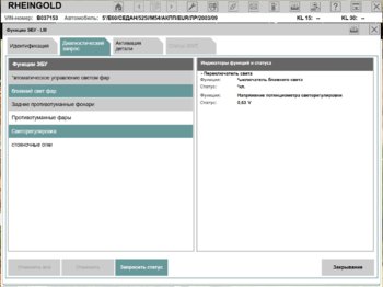

    Вчера посмотрел: автоматическая проверка корректором при запуске работает исправно. По блокам ошибок нет. Сигналы по датчикам положения кузова идут и изменяются в зависимости от нагрузки....
    В чем может быть причина? И что делать?
