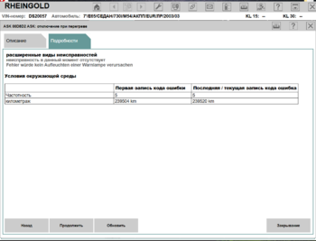

    Здравствуйте,проблема заключается в том что через раз работает мультимедия:
    Коротко о главном ;
    Завожу машину,на центральном дисплее горит надпись BMW,джостик не реагирует,сд челенджер не работает,центральное сд тоже не работает.....Вся суть в том что это проходит буквально через 15-20-15 минут,появляется это "рандомно" и спустя время все возвращяется как было ,при диагностике показывает ошибку на блок ASK,почитав форумы я понял что его они перепаивают,но вся суть в том что у них не работали динамики,а у меня они все рабочие.Так вот,по ask,ошибка говорит о том что "Отключение при перегреве",про отключение при перегреве информации тоже не нашел,поэтому и пишу сюда.Возможно кто что знает по этому поводу,мне просто непонятно что именно с блоком ask и где он может перегреватся…..
    Заранее спасибо)

    у меня не играла левая сторона , поменял магнитолу с разбора теперь не играет правая ...вчем дело помогите

    VLADIMIR2412, у тебя телевизор есть в мультимедии?
