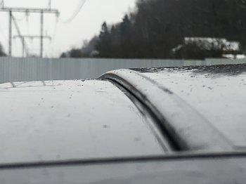

    У меня правда f07 но думаю это одно и тоже. дело такое вчера помыл машину вечером поехал в сервис сделал ТО приехал домой поставил машину на охрану с небольшим зажатием кнопки что бы зеркала сложились и приоткрылся люк. Утром пробовал закрыть как положено не получаеться. В чем может быть проблема.

    Добрый вечер!
    Нужно сделать диагностику и всё должно прояснится.
    Возможно нужно потребуется инициализация люка, если он полностью рабочий.
    Как часто Вы им пользуетесь, давно ли пользовались последний раз?

    Делал диагностику сегодня ничего не показала.
    После этого прочистил на сухо от грязи пыли и песка и заново селиконом жидким смазал не помогло.
    Летом часто пользовался так как кондец не работал в августе починил и перестал пользоваться люком а так все исправно было.
    В итоге прочил на форуме про другую серию бмв написано было так , зажать на долгое время открывания люка в небо и держать и не отпускать пока что не пройдёт все циклы, в итоге сделал так и все получилось все встало в заподлицо. До лето потерплю а потом открою и ещё раз почищу.

    Что Вы смазываете силиконом, направляющие?
    Проход всех циклов это и есть инициализация вручную. )

    Да и все резинки а что ?

    Резинки силиконом лучше не обрабатывать, т.к. к он взаимодействует с пылью и грязью и резинки теряют свои свойства.

    А чем лучше всего смазать?

    Есть спец смазка у бмв для люков, потом везде в панорамах пользовался. Говно не липнет и много не надо.
