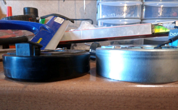

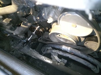

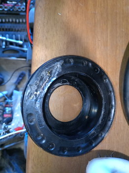

    Здравствуйте форумчане, разобрал снял муфту прежде купил новую, оказалась под широкий ремень шкива кондиционера. если кому надо пишите 8-926-565- I8-I8. Снимал без съема кондея.
