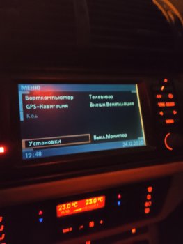

  16. mixer_gr
    mixer_gr Участник тусовки
    6 янв 2014
    107
    Полоса сверху вниз в правом краю экрана (см. фото). Во всех режимах, включая штатную камеру заднего вида. Это шлейф, настройки, прошивка, блок навигации, видео модуль или сам Моник?
