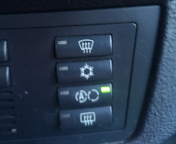

    Свою проблему я описывал в соседней теме, у меня назад дует холодом. Как я понял если по зонам по разному дует первым делом надо клапан печки смотреть. А что происходит при нажатии этой кнопки?
  19. Atlantis24
    Atlantis24 Завсегдатай
    3 апр 2018
    830
    Красноярский край
    Забор воздуха:
    - с улицы
    - с салона
    - авто режим (переключает забор автоматически по датчику загрязненности воздуха)
  20. Shaman st
    Shaman st Участник тусовки
    18 янв 2019
    80
    У меня как происходит?
    (То что я написал это я не интересуюсь про режимы работы а уточняю у ТС какие изменения в поведении климата при нажатии)
  21. Atlantis24
    3 апр 2018
    830
    Красноярский край
    Как включишь!
    На фото: с салона!
    ...потеть будет

  23. Shaman st
    18 янв 2019
    80
    Возможно, уважаемый, мы друг друга не понимаем. Я у ТС - топикстартера(человека создавшего тему) уточняю что происходит при нажатии данной клавиши. Ее назначения я знаю, о чем дал понять в сообщении написаном ранее. В моем случае в теме "мистика с печкой" я описал что происходит при различных режимах работы климата у меня
  24. Atlantis24
    3 апр 2018
    830
    Красноярский край
    Сорри!!!
    Был невнимателен!
