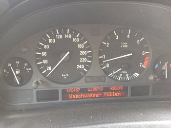

    Доброго времени! Помогите с проблемой:
    Машина X5 4.4i 2000г e53 комлпектация вроде максимум - стоит монитор
    Не работает кнопка на гитаре БК, история:

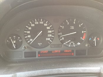

    Завожу горит ошибка долить воды, если нажимаю на кнопку БК просто черный с боковыми стрелками, если не нажимаю на бк, эти стрелки сами появляются через 20 секунд примерно (фото приложил) Если на приборке нажать правую кнопку то появляется ошибка долить воды, нажимаю на бк нечего только стрелки, незнаю куда капать, мастера не знают в чем проблема, читал про провода в гитаре, что могут порваться но кнопка вроде как нажимается но нечего не происходит.
    На мониторе борт комп вообще нечего не показывает, ни расход нихрена,
    Подскажите что может быть и куда копать? BMW купил впервые в жизни))

    Долить воды, заглушить, запустить двс и всё погаснет. Если надпись про воду останется, то заменить датчик уровня в омывайке.

    Да нет))) проблема не в ошибке, проблема в том что кнопка бк не показывает расход итд, я уже пробывал доливать воды, ошибки нет, а данные все равно не показывает

    Значит что то с кнопкой. Электрик в помощь.

    проводок обломился в кнопке, ищи в поиске или народном мануале

    Уже искал, электрик вставлял другую гитару, и нечего не показывает так же, когда нажимаешь на кнопку БК он показывает просто стрелки по бокам, а до этого горит ошибка воды

    Я вот думаю может какие рукожопы что то с програмным обеспечением сделали, ошибки же удаляют например, куда копать что делать хз

    хм. а не меняли ли у тебя панель с лоу на хай? надо бы по вину пробить, похоже поменяли и подключили неправильно

    есть уверенность в гетаре, которую вставлял электрик?, может она тоже не рабочая. про разрыв провода верно пишут, он в 99% случаях виновник не рабочей кнопки. У меня у самого один раз провод рвался, разобрал, спаял, заработала кнопка. Лет 5 ездил, месяц назад опять перестала работать, на днях буду ремонтировать повторно.

    Ну вин то твой на картинке? совпадает? судя по году у тебя не такая приборка должна быть, и пиксели не битые, а должны быть битые)). И точка горит - скручивали пробег

    Точка горит потому что не совпадет вин в евс и комби.

    По тех паспорту 2000 год 4.4 а по вину 2001 год, объем 3.0, видимо что то меняли, только что? И если все так как быть дальше? что менять?

    Кнопка работает, она реагирует но нечего не показывает, при ее нажатии стрелки как я писал в первом сообщении, а про электрика да точно рабочая.
