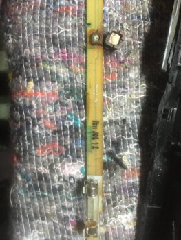

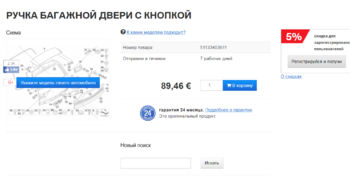

  19. Toss
    Toss Banned
    29 май 2013
    23,154
    Новосибирская обл.

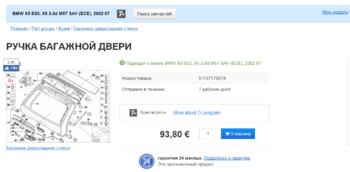

    Будьте добры, покажите разницу "в два раза"? Цена от официалов.
      144.4 КБ
      190
      123.5 КБ
      181
  20. хСаня5
    хСаня5 Завсегдатай
    7 фев 2011
    1,785
    Новосибирская обл.
    #20 хСаня5, 8 янв 2018
  21. Toss
    Toss Banned
    29 май 2013
    23,154
    Новосибирская обл.
    Ну я говорю что вижу у нас у официалов.
    Ну и как как то по твоим ссылкам смущают некоторые нюансы :)
    "Цена от..."
    "Цена действительная для оптовых покупателей с оборотом..."
  22. хСаня5
    хСаня5 Завсегдатай
    7 фев 2011
    1,785
    Новосибирская обл.
    эти нюансы все равно пропорциональны цене одной позиции относительно другой. И я ж не написал ,что я взял за 3267,а за 3400 с копейками,ну,грубо 3500,у меня меньше скидка,чем у оптовых покупателей с оборотом от..))

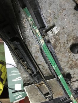

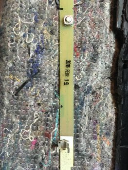

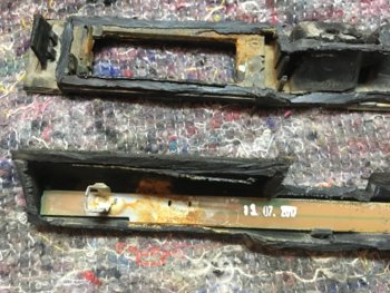

    Кто с рамкой "на ты" объясните мне по прокладке...
    Их бьётся три вида: одна полноценная- подо всю планку и с вырезами
    51 13 7 004 531.
    Другая, более новая - идёт просто как уплотнитель- полосками двумя, но дешевле 51 13 7 062 294.
    А третья-резиновая, как я понимаю, -под фишку с проводами 51 13 7 058 100.
    Я новую планку купил (задолбало старую пилить-чинить), а прокладку то какую выбрать? Полноценную, которая с вырезами лучше ?

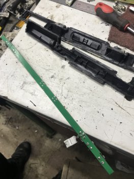

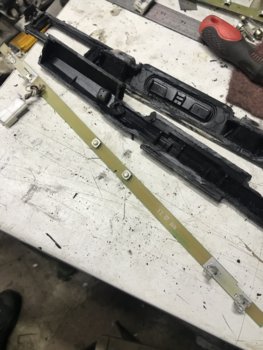

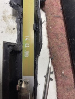

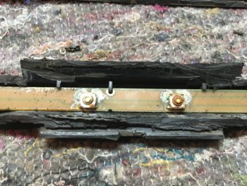

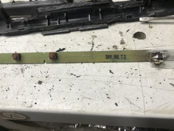

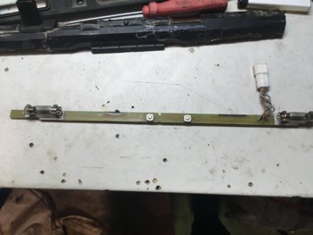

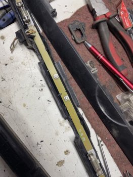

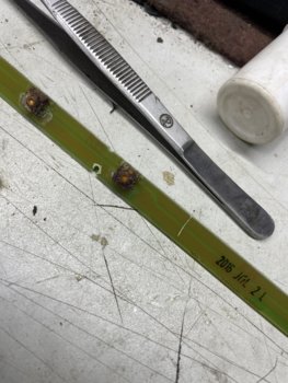

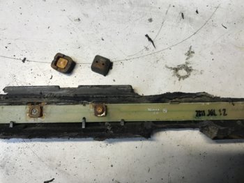

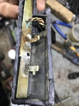

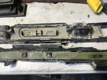

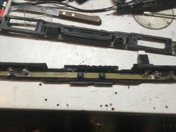

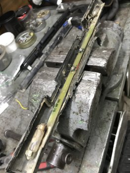

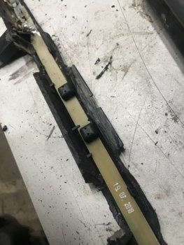

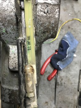

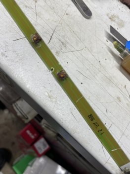

  28. Toss
    Toss Banned
    29 май 2013
    23,154
    Новосибирская обл.
    Не хочу расстраивать, но есть подозрение что пофиг какую. Приложи планку к кузову, и поймёшь, что фактически эта резинка не решает ничего, от слова совсем.
    С новыми тоже не всё так гладко.
    Штук 6 уже делал купленных новыми возрастом 1-2 года. Про старше вообще молчу. Вот только часть того что осталось в телефоне
    Как правило, у планок последних лет выпуска, через пол года в дождь или после мойки начинают дурковать микрики открывая багажник. Потом отмирают совсем. Причём не важно есть тактильно щелчок или нет. Но что характерно, бывают попадаются ещё конвеерные, с живыми кнопками. Но внешне всё одинаково.
    Дэни нравится это.
