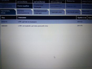

    Имеется авто - E60 LCI с заводской опцией S5DFA Актив.круиз-контроль с функцией Stop&Go.
    Круиз не работал при покупке, но до него не доходили руки.
    Летом на сервисе заметил что одно из креплений радара (LRR) не было защёлкнуто, исправил, ошибки стёрлись (см. скриншот) , круиз заработал. Но не на долго, ошибки те же.
    Проверил проводку у радара (LRR), всё ок.
    Провели калибровку (разумеется без соответствующего дилерского оборудования), круиз проработал пару часов. Затем замена клипс (в держателе датчика LRR), проверка регулировочных винтов радара (LRR) согласно документации - 43мм, повторная калибровка - опять проблема спустя полчаса езды.
    Был приобретён другой радар (LRR), сделали калибровку (с помощью Rheingold) и чудо, круиз проработал целый день в Москве, на трассе. Но нет, затем опять перестал работать.. ошибки те же.
    Снова откалибровал, он опять проработал несколько часов и вывалился в ошибку.
    Ехать выполнять калибровку к дилеру? Не очень хочу, т.к. есть подозрение что дело не в ней - по опыту зарубежных коллег (да и наших) калибровка "в гаражных условиях" вполне имеет право на существование, всё работает (речь не идёт об полностью адекватном поведении, но ошибка не появляется снова).
    Проблема с проводкой? Но радар (LRR) успешно калибруется, шевеление проводов у радара (LRR) не оказывает влияния.
    Напряжение при поездке держится в районе 14,3 (скрытое меню).
    Попробовать заменить блок LDM? Но ошибка по нему скорее от радара (LRR).
    Может у кого-нибудь будут идеи?
    Ну или можете посоветовать куда обратиться.

    Смотреть и ковырять все, проблема с проводкой там на 90 процентов..... Так как сам радар уже заменен , шевеление разьемов у радара делали, а на блоке? А есть гарантия что нет повреждения кабеля где нибудь посередине и контакт нарушается на ходу от вибрации???, даже ошибка судя по всему об этом указывает а дальше смотреть сам блок элементарное пападение влаги и окисление контактов/пайки.....будет приводить к накоплению ошибок и аварийному отключению системы всего скорей...

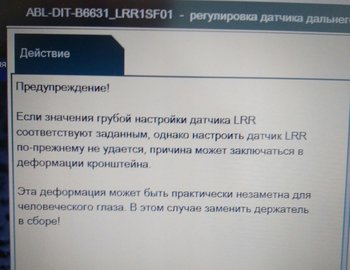

    Надо менять кронштейн крепления и усилитель бампера, куда он крепится... где то, что то погнуто! На глаз может быть не видно, но при движении выходит за допуски...

    Видел информацию про держатель во время калибровки. Мне показалось что если с ним проблемы, то калибровку не удастся закончить.
    Есть опыт что проблема была из-за кронштейна?
    Бампер родной, без следов ремонта, кронштейн конечно можно заменить, он не дорогой..
