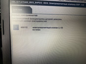

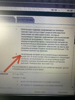

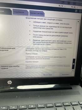

    Всем добра !) проблема такая не включаются передачи, на приборке и джойстике моргает D , акпп в аварийном режиме, диагностика показывает ошибку 400112 электромагнитный клапан 2 кз на плюс , мнение мастеров , один предлагал полный ремонт, второй замена платы мехатроника , мое мнение проверять проводку и соленоид , помогите люди может кто сталкивался с этим

    Я бы не доверил ремонт ни первому, ни второму мастеру. Если диагностика явно указывает на неисправность одного клапана, то логично начать с замены этого клапана.

    Поменял клапан , ничего не дало
    Поменял плату , теперь ошибка перекинулась на другой соленоид
    Опять никуда не едет
  5. daronoff550
    daronoff550 Новичок
    7 сен 2020
    5
    В общем поменял другой соленоид, все ок , машина поехала!!!! Уффф
