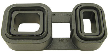

    была такая ситуация - с d и r при начале движения скидывала в паркинг на е70 3л бенз. Несколько раз приходилось ставить чтоб уехать. В итоге коробочник определил что это разрушился пластмассовый адаптер - так называемые "очки" . Стоит это чудо 750 руб. Дорестайловый адаптер чуть хлипкий по качеству - теперь он более массивно исполнен. После замены проблема исчезла.В твоем случае возможно проблема в другом. я отделался малой кровью. Удачи. Отпишись потом вчем проблема

    "Очки" как вариант, а там только диагностика покажет. Еще при проблеме с задней передачей нужно было думать, а теперь как пойдет.
