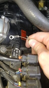

    Ребята очень нужна помощь, у меня х5 е53 акпп zf6hp26 поменял плату мехатроника, покатался неделю, помыл двигатель и через 5 часов завёл поехал и после 2 км загорается 4*4 abs brake, и селектор выключился. Но машина ехала. Развернулся обратно домой. На месте завод машину выключает селектор обороты поднимаются до 2 тыс и держуться. На сл день приехал к тому же мастеру, стали делать диагностику коробку видит ошибок по ней нет, только показывает что в кан шине висит ошибка называется "таймаут акпп" что это такое не знает. Никогда такое не встречал. Потом стали смотреть именно блок этой кан шины на момент обрыва. Но все отлично. Накинули просто другую плату стала работать как надо. Поставили на машину тоже самое опять стала делать. Просто если ставить др мехатрон в сборе на весу держа, машина работает спокойно. Не в движении конечно. Но как только прикручиваешь в коробке даже на 2 болта, все тоже самое. Ребята что может там быть? Думаю в поводке что то может масса испортилась. Мастер 10 лет в работе но с таким ещё не встречался никогда.

    В общем вроде разобрался все дело было в катушке зажигания. Хоть и не давала ошибку по ней. Но видимо пробивала на кузов. Вдруг у кого будет подобное Знайте.

    Также сегодня увидел один провод на массу именно катешек зажигания был оборван устранил проблему. Теперь должно работать как надо.
