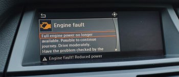

    Привет всем друзья, недавно стал обладателем BMW X5 E70 2008 американец n52b30, как только купил его, замечал такой эффект как писк, гул, скрежет, где-то сверху двигателя, помогал перезапуск мотора, потом я поменял масло на бардаль 5w40 и все стало шикарно, проехал 5 тысяч, масла нисколько не ушло судя по делениям на мониторе, единственное что оставалось сделать, это поменять калапанную крышку, ибо там был микротрещина и масло , капая на коллектор жутко воняло, думаю многих известна эта проблема, купил крышку, оригинал якобы, на ззап 18 тыс. рейтинг у магазина идеальный, пришла крышка со всеми прокладками, и вчера взялся я менять ее, все разобрал, поменял, сервопривод вальвотроника снимал по инструкции тис, единственное, ноутбук остался дома и я не стал его адаптировать, а подержал включенным по 10 секунд два раза зажигание, и дальше начался кошмар)) Завожу.. снова этот скрежет, писк, гул, обороты прыгают, загорается чек, машина глохнет, ошибки по тугому ходу сервотроника, либо отсутствию контакта на фишке, кое как доехал домой, 2 км, с утра машина орала сигналкой, непонятно с какого перепугу, аккумулятор кстати новый на машине, пришлось открывать механическим ключом, после этого пришлось подкидывать клеммы под капот от другой машины, чтобы прикурить, когда накинули клеммы, вдобавок высыпались ошибки 4х4 и еще куча всего, зашел в риенгольд, сделал адаптацию сервопривода, написано что успешно, завожу, все тоже самое... куда копать? Помогите)) я в шоке с этой машины, у меня вторая машина ауди рс5, атмо 480 сил, так там как в жигулях все просто и под капот не заглядываешь, хоть и пробег уже 120. А тут ужас какой-то, нужно вникнуть и мне станет легче, аккумулятор забрал домой, заряжается стоит. Какие дальнейшие действия?

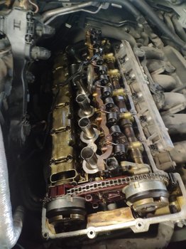

    9 янв 2007
    952
    А что вы хотите чтобы вам сказали и причем здесь клапанная крышка? Пастель выпускного рв в каком состоянии? Эксцентриковый вал целый? Масло в моторе вообще есть? Хорошо что с "делениями" все в порядке! Когда с мотором работали надеюсь машину обесточивали ? Земли на крышке прикручены? Если с открученой или плолохо- неправельно прикрученной землёй заводить включать зажигание начинаются приключения с dme. И про 120 пробега тоже чето странное у х5 120 пробега в 10 году было когда он через океан переплыл.

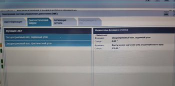

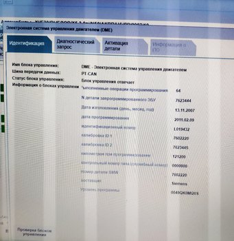

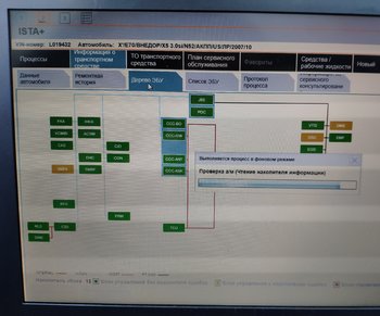

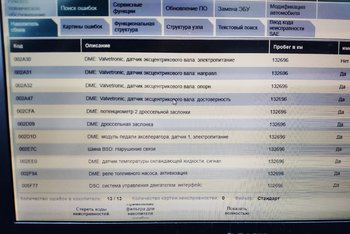

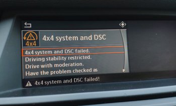

    В общем, трубку реально забыл вставить в клапанную крышку, плюс была не защелкнута до конца катушка 5 го цилиндра, все исправил, установил заряженный аккумулятор, и слышу помпа качает постоянно на заглушенном, видимо она и посадила аккум, когда блок DME заглючил после замены клапанной крышки, подключил ноутбук, попытался сбросить ошибки, он их вроде стирает, а потом пишет : Смена контактов, выключите зажигание и вытащите ключ, делаю это и ничего не меняется, видимо плохо в риенгольде еще разбираюсь, зашел сделал адаптацию сервопривода вальвотроника, написано что прошла успешно, начал заводить, заводится долго, крутит секунды 3 теперь и работает вот так, прикладываю видео и фото ошибок, на газ не реагирует вообще, глючит блок DME , из-за него постоянно крутит помпа, высадило аккумулятор за 40 минут, пока сидел с ноутбуком, звук гула, скрежет и воя пропал. Что я там мог наделать такого при замене клапанной крышки ? Может проверить все предохранители?

    Что там с эксцентриком, контакты не загнул
    Vechno_Molodoy нравится это.
  12. Vechno_Molodoy
    Vechno_Molodoy Участник тусовки
    24 май 2020
    33
    Ямало-Ненецкий АО
    Не должен был, сел он хорошо, единственное, там была грязь, залил очистителем контактов, также им фишку пробрызгал датчика эксцентрикового вала, и фишку моторчика вальвотроника, я сниму еще раз фишки с них и проверю контакты. Также прозвоню все предохранители.

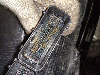

    Все стало понятно... Просушить , почистить, попробовать? Или сразу новый заказать?

    Заменил блок ЭБУ, машина заработала, спасибо что не помогли)))

    Какое это отношение имеет к обесточиванию? Я же скинул фото, разъем блока DME залило водой. Прежде чем снимать блок DME, я снимал клеммы с акб.

    :facepalm: только сгорел он до этого, когда клапанную крышку снимал под напряжением.
