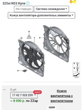

    Всем привет, такая проблема на e92 2.5 рестайлинг, на холодный двигатель в жару при запуске кондиционер дует горячим, вентилятор радиатора не крутится, вентилятор кондиционера крутится. Когда двигатель прогревается, вентилятор радиатора начинает работать и кондиционер начинает работать как обычно. Проверяли уже абсолютно все что только можно, все в порядке, фрион заправлен, не течет, давление в порядке, компрессор кондиционера в порядке, вентилятор радиатора в порядке, радиаторы промыты, все фильтры заменены, проводку прозвонили, ошибок вообще нет, абсолютно все в норме, в трех бмв сервисах уже был, даже деньги за диагностику не берут, потому что все абсолютно все что можно уже проверили и все в порядке. Куда смотреть еще?

    что вы курите, во первых когда на улице +30 двигатель холодный относительно его рабочей температуры, под капотом температура тоже как минимум +30 а то и больше, вентилятор радиатора не запускается поэтому воздух дует горячий, понятно объясняю?
    во вторых если вентилятор радиатора не крутит но воздух хоть и горячий но дует, внимание вопрос как дует воздух если с ваших слов вентилятор там один и он выключен
